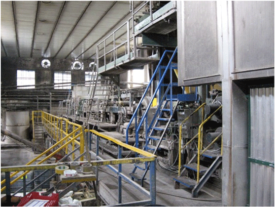

ماشین کاغذسازی جهت تولید کاغذ فلوتینگ لاینر و کرافت باعرض مفید بعد از وایندر 251 سانتیمتر. حداکثر تولید با سایز پرس 83 تن در روز و بدون سایز پرس 105 تن در روز گراماژ 100- 250.
Year of construction: 1965
Upgradings: new pope winder end 2007; Fomat automation QCS system for moisture and grammage in June 2008
Paper width at pope: 2580 mm
Trimmed width after rewinder: 2510 mm
Max speed with size press: 250 m/min
Max speed without size press: 275 m/min
Max design speed: 300 m/min
Min/max grammage: 100 - 250 g/m[SUP]2[/SUP]
Max capacity: with size press 83 Tpd; without size press 105 Tpd
