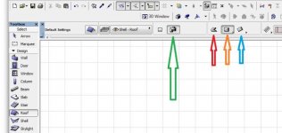

حالت دوم حالتیه که شما میتونید با اون سقف 2 طرف یا چهار طرف شیب ایجاد کنید.
این حالت رو تو عکس با فلش سبز رنگ نشون دادم.
این حالت سه روش ترسیم داره که با فلش به رنگای مختلف نشون دادم.
تو روشی که با فلش قرمز رنگ نشون دادم شما میتونید سقفتون رو به شکل پلی لاین بکشید.
تو روش نشون داده شده با فلش نارنجی سقف به شکل مستیل یا مربع ترسیم میشه.
تو روش سوم هم مستطیل شکل ترسیم میشه ولی بازوایه نسبت به محور افقی.

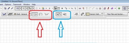

دسترسی به حالت های مختلف رو تو عکس زیر نشون دادم:
کادر قرمز رنگ حالت های مختلف ترسیم رو نشون میده.
کادر آبی رنگ هم نشان دهنده نحوه ترسیم خط مبناست.
