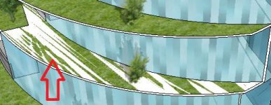

سلام دوستان. بعضی وقتا که می خوام به یه صفحه خاص مثلا دیوار متریال بدم هم متریال میگیره هم نمیگیره! البته فقط بعضی وقتا این اتفاق میفته. کلا متریال ناقص میفته.لطفا میشه راهنماییم کنین که چطوری درست میشه؟
I_AM_ARCHITECT
یه عکسی چیزی میشه بذارید؟
Arezoya
سلام، بله البته .....بفرمایینUntitled.jpg...البته مشکل من بیشتر تو متریال شیشه س ولی به علت سنگین بودن فایل نتونستم اونو پیدا کنم (یه دونه نیستا، یه چنتایی هستن) برا همین اینو گذاشتم ولی در کل مثل همه دیگه
I_AM_ARCHITECT
سلام، بله البته .....بفرمایینمشاهده پیوست 248163...البته مشکل من بیشتر تو متریال شیشه س ولی به علت سنگین بودن فایل نتونستم اونو پیدا کنم (یه دونه نیستا، یه چنتایی هستن) برا همین اینو گذاشتم ولی در کل مثل همه دیگه
اون قسمت کف که احتمالا به این خاطر هست که دو صفحه روی هم قرار گرفتن ‌،‌صفحه کف رو اگر میتونید از گروپ خارج کنید یا به یکی از صفحه ها یه مقدار بسیار کمی که به چشم نیاد ضخامت بدید ؛ دیوار های شیشه ای هم که خب چون منحنی اند باید اینجوری متریال بدید که آموزشش رو مهندس تیموری قبلا گذاشتند ... .
Arezoya
