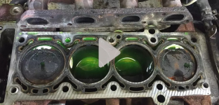

اگر آب و روغن با هم مخلوط شوند، موتور دیر روشن بشود، موتور آب و یا روغن کم کند (در فواصل کوتاه مدت آب رادیاتور کم می‌شود)، موتور بد کار کند، از لوله اگزوز بخار آب خارج شود (دود سفید رنگ)، دود خارج شده از اگزوز آبی رنگ شود (نشانه نشت روغن به محفظه احتراق و سوختن آن همراه با مخلوط آب و بنزین)، رنگ روغن موتور به رنگ شیری تغییر پیدا کند و موتور بیش از حد داغ شود، آب در سر پیستون‌ها دیده شود و جوش کاذب در رادیاتور اتفاق بیافتد؛ همگی نشانه‌های سوختن واشر سرسیلندر است و بهتر است این علائم را جدی گرفته و خودروی خود را به نزدیک‌ترین تعمیرگاه برسانید و پس از اطمینان از سوختگی واشر سرسیلندر اقدام به تعویض آن نمایید.

آسیب هایی که بر اثر سوختن واشر سر سیلندر به خودرو وارد میشود:
1- وارد کردن فشار به واتر پمپ و گاهاً سوختگی آن
2- خراب شدن سرسیلندر
3- خراب شدن قطعات داخلی سیلندر
