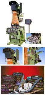

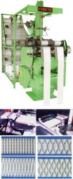

سلام به همگی
من برای اطلاعات بیشتر چند تصویر از نوار بافی و ربان بافی برایتان می گذارم.

ببخشید مهندس من عکس ها رو یه جا گذاشتم بچه ها راحت ببینن
ARAMESH
مدیر راهنمای سایت
مهندس یه اطلاعاتی هم در مورد هر کدوم میدید؟:redface:
مثلا چی وارد دستگاه میشه؟چی خارج میشه؟(یعنی نوع ربان؟) از چه جنسی هستند بیشتر؟
نمی دونم مکانیزم دستگاه؟!
والا من که اصلا تا حالا اینا رو نه دیدم و نه درباره شون شنیدم!اگه یه اطلاعاتی بدید خیلی لطف کردید;)
