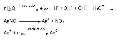

2.فتولیز یا روش پرتو کافت گاما (photolysis or reduction by gamma-ray)
در این روش محلول آبی نیترات نقره را در معرض اشعه گاما قرار می دهیم . طی این جریان از رادیولیز آب الکترون های هیدراته و اتم هیدروژن به وجود می آید که کاهنده بسیار قوی هستند و عدد اکسایش نقره را به صفر می رسانند . البته برای سنتز نانوذرات نقره از پایدار کننده هایی همچون PVP]1] استفاده می شود . میزان پلیمر مصرفی با غلظت یون نقره نسبت مستقیم دارد .

3.روش پرتودهی (Irradiation method )
نانو ذرات نقره را می توان با استفاده از انواع روش پرتودهی سنتز کرد . در این روش هیچ عامل کاهنده ای لازم نیست . مطالعات متعدد درمورد احیا توسط پرتو دهی نشان داده که یون های نقره توسط الکترون های هیدراته تولید شده حلال طی پرتو دهی (e[SUP]-[/SUP][SUB]eq[/SUB] ) کاهش میابند
به عنوان مثال، با اشعه لیزر از محلول آبی نمک نقره و سورفکتانت می توان نانو ذرات نقره با شکل و اندازه کاملا یکنواخت سنتز کرد
