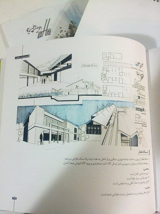

نقد یک
ی از شیت ها توسط دکتر صدیق
sahar-architect
ببخشید من یهو میام نظر میدما:D
الان سایه نیفتاده رو زمین بر فرض هم اگه سایه پشت ساختمونه و ما نمیبینیم پس الان جبهه رو به خورشید ما همونیه که داریم میبینیم تو تصویر
اما ارزش هر دو وجه کار از نظر نور یکیه یعنی تنالیته قهویه ای یکسانه اما در واقعیت ما چنین چیزی نداریم و یکی از وجه ها باید نور مستقیم میخورید بهش و راندوش در حد لکه میشد
ولی از گل و بوته ها خیلی خوشم اومد:D
