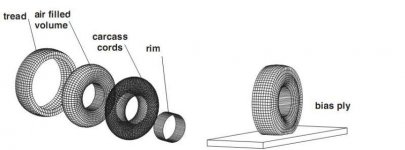

omid3n
کمک در ترسیم شکل تایر بایاس در انسیس
کسی میتونه این شکل رو تو انسیس پیاده کنه یه تایر بایاس هست که روی یه سطح قرار گرفته.bias.jpgممنون میشم از دوستان کمک کنن.:smile:
http://www.4shared.com/photo/6YgR5UUA/bias.html
