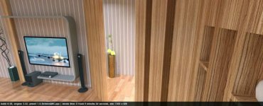

سلام..خسته نباشید..
موارد گل درشت رو من میگم..استادمون آقا عارف میان جزییات و مقوله های تخصصی رو مطرح میکنن
در مورد کار داخلی شما منبع نور مشخصی رو ارائه نمیدید در کار که این مشکل بزرگیه..چراغ های داخل و یا نور خورشید که از پنجره به داخل بیاد ...که در مورد دوم با گذاشتن یک وی ری لایت در پنجره با جهت داخل کارگشاست..البته در تصویر دوم به نظر میاد نور پنجره رو داریم ولی آنچنان خوب نیست
و مسئله دیگه اینکه عدم وجود بکراند در پشت پنجره هست..یک بکراند خوب در پنجره کاملا میتونه فضای کار رو عوض کنه
در مورد خارجی هم...میدیریت رفلکت خوبی ندارین...ساختن چند باکس و دادن متریال به عنوان ساختمان کار چندان سخت و وقت گیری نیس...حتی میتونید از کارهای قبلی تون در این زمینه استفاده کنید..ولی گذاشتن همین ساختمان های اطراف و رفلکت اونها در پنجره ها کاملا کیفیت کار رو متفاوت میکنه
باز هم اینجا بکراند رها شده به حال خودش..حداقل خروجی آلفا بگیرید و در فتوشاپ بکراند رو اضافه کنید..در فضاهای اکستریور عوامل مقیاسی مانند انسان یا ماشین هم خیلی میتونه در فهم و زیبایی کار مهم و تاثیرگذار باشه..
موفق باشید

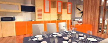

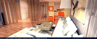

کار نسبتا خوبی شده..
نورپردازی نسبتا خوب و دارای منبع هست...فقط اون نورها وقتی رو به لنز دوربین هستن یه افکت ستاره تشکیل میدن که باید در فتوشاپ بزارین..
از دوربین وی ری استفاده کنید..مخصوصا واسه داخلی
دیوار سنگی مخصوصا در رندر نزدیک مشخصه که بامپ و دیسپلیس نداره به نوعی
اساسا باید روی متریال سازیتون کار کنید..اون مبل ها شبیه پلاستیک شدن تا چرم...حتی متریال مدل های آماده رو هم تغییر بدید و بهینه کنید
کف بد نیست ولی بهتر هم میتونه باشه..توصیه میکنم از فلور جنریتور استفاده کنید
زاویه دوربین رو هم بیشتر کار داخلی ببینید تا زوایا دستتون بیاد
موفق باشید

کارتان خوب شده 2 پیشنهاد:
اگر از فیزیکال کامرا استفاده کنید زیباتر جلوه می کند.
برای یکنواختی نور از تکنیک وی ری لایت اگر استفاده می شد و به مبل ها متریال داده میشد کمی جون دار می شد مبل ها.
subdivide خوبه همین که نویز درست شده زیبایی خودشو به دیوارها داده
اما در کل خدا قوت کار جالبی شده

سقفش خیلی قشنگ شده.
رندرش هم در کل خوبه اما جای کار داره به نظرم ضعیفترین قسمت رندر مربوط به پارکت کف و سنگ دکوراتیو بدنه باشه.

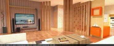

concreteman
نمونه کارهای:concreteman
این آخرین نمونه کار منه با سریعترین موتور رندر جهان
مدلینگ: آرشیکد 15
رندر : آرتلانتیس استدیو
زمان رندر : 6 دقیقه
اگه لطف کنید و نظر بدین کمک بزرگی به من کردین.
مجددا خواهش میکنم ایرادات رندر رو حتما بهم بگین.

کار جالبی شده..مخصوصا اتمسفر کار که به سمت کارهای آرتیستیک رفته..
اشکالات مهم یکی ابعاد و کیفیت کفپوش هست که قابل قبول نیس...یکی هم نبود حتی یک لامپ در فضا...حتی خاموش..و البته اون شومینه که اصلا جالب نیس...شومینه های سه کنج به سمت زاویه کنج رو به بیرون هستن نه به این صورت
دیوار هم تکسچرش تایل شده اگه دقت کنین که خوب نیس
و اما مهمترین مشکل این کار چینش و کمپوزیسیون نسبتا ضعیف کار هست ...چینش کار به نحوی هست که چرخش چشم در تصویر انجام نمیشه...همه اشیا را به صورت متمرکز در دو قسمت جمع کردین و اون وسط مثل یک برهوت خالی و اذیت کننده شده...
توصیه میکنم آثار نقاشی و حتی کارهای سه بعدی داخلی رو برای رفع این نقیصه بیشتر نگاه کنید...حتی در رنگ بندی هم میتونه کمکتون کنه...مثلا اون رنگ زرد دور گچبری اصلا با کار نمیخونه
موفق باشید

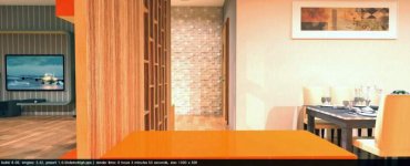

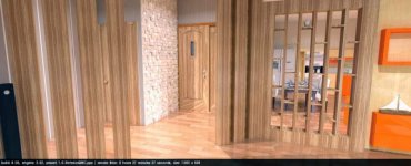

Martin Eco
با سلام
رندر سوم کار خوب و مقبولی شده بجز کف که خیلی براق هست و تایل بندی هم نشده..
ولی دو کار دیگه چه به لحاظ زاویه دوربین ..چه فلیر بیش از حد نورها...جالب نشده..در دومی یک خط مستقیم رو سقف هست که معلوم نیس از کجاست و آزاردهنده است
موفق باشید

ممنون از نظرت.
این کار در حقیقت یک کار طراحی سقف کاذب برای مشتری بود و چینش داخلی فقط برای خالی نبودن فضا انجام شد و اساسا حتی 5 دقیقه هم روش فکر نکردم حتی اگه دقت کنی همه مبل هاش سه نفره هست چون اساسا این قسمتها جزء کار خواسته شده نبودن. اما کلا از راهنماییتون سپاسگزارم.
در مورد لامپها هم مشتری تاکیید داشت که از لامپ و لوستر روی سقف متنفره !!
اما سه تا از ایرادادتون مربوط به رندر و متریال بود. که برام خیلی مهمه. اولی کف پوش بود که خودم متوجهش نشده بودم و خیلی کمکم کردین.
دوم نوشته بودید دیوار هم تکسچرش تایل شده اگه دقت کنین که خوب نیس که منظورتون رو نفهمیدم اگه لطف کنید بیشتر توضیح بدین ممنون میشم.
سوم در خصوص رنگ دور گچ بری من واقعا در خصوص ترکیب رنگ ضعیفم میشه بگید برای این کار خاص اگه شما بودید چه رنگی انتخاب میکردید؟
با سپاس فراوان از شما و همه دوستانی که نظر میدن.
Martin Eco
ممنون از نظرت.
خواهش میکنم..
در مورد دیوار اون تکسچری که بهش دادین بصورت مداوم تکرار شده و این خوب نیس...نمیدونم حالا گچبری چیزی هس یا کاغذ دیواری؟؟ بهرحال چیزی که در مکس ازش به UVmap یاد میشه خوب اعمال نشده
در مورد رنگ هم باید بگم که اینجور طراحی ها باید بصورت یک پکیج دیده بشه نه سولو..مثه نماهایی که بعد ساختن ساختمان طراحی میکنن و هیچ ارتباطی به ساختمان نداره...اگر بصورت جدا بهش نگاه کنین نتیجه ناامیدکننده میشه
پس اگر یک قسمت کار دستتونه مثه سقف کاذب و نه همه طراحی داخلی...نظر من اینه اساسا یا از رنگ استفاده نکنین و یا از رنگ هایی خنثی که قدرت همنشینی با همه نوع طیف رنگی رو داشته باشن...
البته ارتفاع سقف هم خیلی میتونه تعیین کننده باشه

کار خیلی خوبی شده.
بهتون تبریک میگم.اگه اون مشکلاتی که تو پستای پایین گفته شده حل بشه عالی میشه.:gol:

کارخیلی خوب شده باتوجه به نرم افزارارتلانتیس که فک میکردم داخلیش به این خوبی نباید باشه ;)
تبریک میگم و خسته نباشید:)
مشکلی که برای کاغد دیواری گفتن وجود داره من مدل شومینه خوب درک نمیکنم چرا اینطوری قرارداه شده فقط به یک طرف:confused:
نوری که از لایه پرده به داخل اومده عالیییییییییییییییییییییییییییییییییییییییییییییییییییی شده ;) بخشید زیادنظردادمم:razz::cool:

من پستت رو دیر دیدم، دوستان که نظرات کامل دادن، خیلی عالی شده، فقط اگه این کار بیشتر موضوعش سقف کاذبش هست بهتره یه کم زاویه دیدتون ارتفاعش بیاد پایین تر که سقف بیشتر دیده شه . ا
