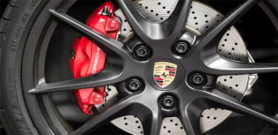

اهمیت سیستم ترمز خودرو​
برای شناخت انواع سیستم ترمز خودرو و نحوه عملکرد آن‌ها ابتدا لازم است اهمیت ترمز خودرو را بدانیم. هر خودرو از تعداد زیادی قطعه و سیستم تشکیل شده‌است و هر یک به نوبه خود برای عملکرد درست آن مهم هستند؛ ولیکن شاید بتوان حیاتی‌ترین سیستم در خودرو را سیستم ترمز دانست که قطعا عدم عملکرد صحیح آن، خسارات جبران‌ناپذیری را در پی خواهد داشت.
سیستم ترمز
سیستم ترمز خودرو
با توجه به اهمیت سیستم ترمز خودرو، کمپانی‌های سازنده از همان بدو ساخت ترمز، به فکر ارتقاء و بهبود این سیستم بوده‌اند که این تلاش‌ها نیز به بار نشسته و ترمزهای ایمن‌تر و مطمئن‌تری روانه بازار شده‌است. در ادامه با ما همراه باشید تا با انواع سیستم‌های ترمز و نحوه عملکرد آن‌ها َآشنا شوید.
