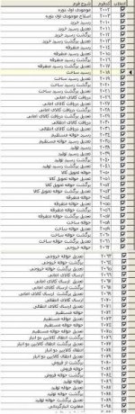

20 نوع سند ورور خروج كم نيستش؟به فايل پيوست توجه كنيد...

برای این سیستم 8 نوع عمل و20 نوع سند در نظر گرفته شده که در واقع میشود160 نوع که البته برخی نیز نامفهوم میشود واستفاده نمیشود برای اینکه در گردش کمتر دچار مشکل شویم این کتگوری بسیار کاراست
مثلا نوع تولیدی مونتاژی امانی پیمارنکاری و...

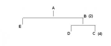

در درخت فوق در يك محصول A،هشت عدد ‍C مصرف خواهد شد.خوب توان توليد اينجا چه معني پيدا ميكند؟

برای تولید 100 محصول A نیاز به 800 محصول C داریم اگر 799 تا C داشته باشیم توان تولید میشود 99 محصول A

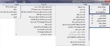

اين اطلاعات منوي اصلي سيستم انبار است كه برخي از منو هاي پر کاربرد را باز میکنم
shpegah
در قسمت اطلاعات کالاها مشخصات ثابت کالاهای موجود در انبار ها ثبت میگردد این اطلاعات شامل سه نوع فیلد میشود1- فیلدهایی مثل کدانبار نام کالا کد فنی حداقل وحداکثر موجودی انبارو.... 2 -مجموعه اطلاعاتی مثل کد انبار هایی که در آن قرار میگیرد(به ترتیب اولویت) در چه محصولات (فقط تا یک سطح) باچه ضریب مصرفی مصرف میشود این کالا چه معادلهایی دارد وچه ضایعاتی را میتواند بوجود آورد واین کالا در چه نوع کاربردی استفاده میشود در تولید در مونتاژ در هردو در کارمزدی پیمانکاری و... یا در دو یاچند تا از اینها 3- نوع سوم هم که جنبه اطلاعاتی دارد درختی است که این کالا را به هر شکل شامل میشود
در این سیستم کلیه آلارم ها بصورت رنگ میباشد بدین صورت که مثلا در اینجا اگر مقدار کالا ازحداقل کمتر بود رنگ آن زرد اگر صفر بود قرمز اگر آبی بود مطلوب اگر سبز بود بیشتر از حداکثر است.
البته قابل توجه است که مقدار حداقل وحداکثر قابل تغییر است مخصوصا بعدا که با آمار های موثری که به دست میاید میتوان مقادیر آن را بهینه نمود.
رنگها در این سیستم از یک استاندارد خاصی تبعیت میکند تا چشم بیننده عادت کندکه مثلا رنگ قرمز همیشه حالت بحرانی رنگ زرد اخطار و..
در صورتی که اطلاعات در این قسمت به دقت وارد شود BOM محصولاتتان را خواهید داشت
