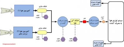

[h=2]مقدمه ای بر سیستم های هوای فشرده[/h]
سیستم های هوای فشرده شامل تعدادی از زیر سیستم ها و بخش های عمده می باشند. سیستم های هوای فشرده به دو قسمت تولید و تقاضا تقسیم می شوند.
قسمت تولید شامل کمپرسورها، پردازش هوا و ذخیره ابتدایی می شود. قسمت تولیدی که بطور صحیح اداره شود، در تمیزی هوا، خشکی هوا و هوای پایدار تحویل داده شده در فشار تخصیص قابل اعتماد و روش هزینه مؤثر نتیجه خواهد داد.
عمده سیستم های زیر مجموعه قسمت تولید هوای فشرده عموماً شامل مکش هوا، کمپرسور هوا (سرعت ثابت و یا سرعت متغیر)، خنک سازی انتهایی، موتور، کنترل، تجهیزات و لوازم پردازش می شوند.
کنترل ها برای تنظیم کردن مقدار هوای فشرده در حال تولید برای ثابت باقی ماندن فشار سیستم و اداره فعل و انفعالات اجزای سیستم کار می کنند. فیلترها و خشک کن های هوا رطوبت، روغن و آلودگی را از هوای فشرده حذف می کنند. ذخیره هوای فشرده ( دریافت کننده خشک و تر) همچنین می تواند برای بهبود کارآیی و پایداری (ثبات) سیستم استفاده شود. آب انباشته شده بصورت دستی یا اتوماتیک از طریق شیرهای تخلیه خارج می شوند. کنترلرهای فشار قابل تنظیم برای نگهداری فشار ثابت در یک وسیله مصرف کننده نهایی استفاده می شوند.
قسمت تقاضا شامل سیستم لوله کشی توزیع هوا، ذخیره ثانویه و تجهیزات مصرف کننده نهایی می باشد. مدیریت صحیح قسمت تقاضا اختلاف فشارها را کاهش می دهد، اتلاف هوا از نشتی ها و زیرآب زنی ها و استفاده کننده های هوای فشرده برای کاربردهای مناسب کاهش می دهد. سیستم لوله کشی توزیع هوای فشرده را از کمپرسور به نقطه مصرف نهایی مکانی که نیاز است، انتقال می دهد. مخزن ذخیره هوای فشرده در قسمت تقاضا هوا را دریافت می کند و همچنین می تواند برای بهبود پایداری فشار سیستم استفاده شود.
  • بعنوان یک قاعده کلی، برای هر اسب بخار (HP) در ظرفیت اسمی، کمپرسور هوای فشرده حدود 4 فوت مکعب بر دقیقه (scfm) استاندارد، تولید خواهد کرد.
دیاگرام ساده شده زیر چگونگی اتصال بعضی از اجزای کلی را نشان می دهد.
