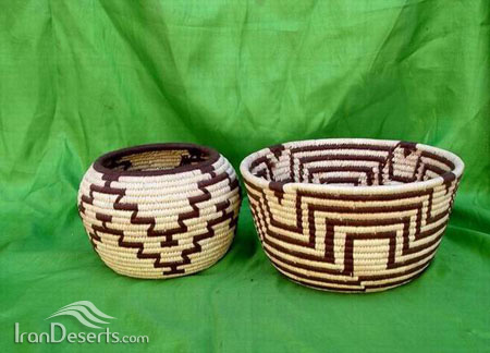

ارغوان بافی:
سبد از قدیمی ترین بافته های بشر است. از همان زمان که بشر با تنیدن ساقه ها و شاخه های نازک درهم آشنا شد، سبدبافی نیز آغاز شد.در نقاط مختلف ایران بنا بر طبیعت هر منطقه، از الیاف طبیعی آن برای بافت محصولات سبدی استفاده می شود. در ایران از شاخه های ارغوان و در این اواخر از شاخه های بیدمشک استفاده می کنند. به همین علت به آن ارغوان بافی می گویند.درخت ارغوان در منطقه طرقبه فراوان است ارغوان بافان، الیاف ارغوان را در آب خیس می کنند تا خاصیت ارتجاعی پیدا کند و سپس اقدام به بافت تولیدات مختلف می کنند.تولیدات ارغوان بافی، دارای استحکام زیادی است و بافت آن نسبت به دیگر محصولات حصیری از قدمت بیشتری برخوردار می باشد و قبل از رواج پلاستیک، کاربرد و مصارف فراوانی داشته است. شست و شوی آن با آب و شوینده های معمولی امکان پذیر است و صدمه ای به آن وارد نمی کند، اما رطوبت مداوم ممکن است از دوام آن بکاهد ضمن این که آتش باعث سوختن و از بین رفتن آن می شود.از تولیدات ارغوان بافی بیشتر به عنوان جای نان، آبکش برای برنج، شستن سبزی و میوه، سبد میوه و گل استفاده می شود.
شهر طرقبه و روستای مایون وسطی ، منزلگاه این هنر در خراسان رضوی می باشد .
مراحل کار:
اولین مرحله چیدن ساقه های درخت ارغوان می باشد. چیدن این شاخه ها هنگامی انجام می شود که هنوز درخت زیاد رشد نکرده است چراکه هرچه بیشتر رشد کند، ساقه ها درشت تر و ضخیم تر شده و کار به سختی انجام می شود. به هر شاخه اصطلاحا "ترکه" گفته می شود. ترکه در ابتدای رشد، نازک و دارای قابلیت ارتجاعی بسیار زیادی است به طوریکه با خم کردن این شاخه به هیچ عنوان نمی توان آنرا شکست. چیدن شاخه ارغوان نیاز به مهارت دارد چون اگر از جای نامناسب چیده شود تا سال دیگر خشک خواهد شد. همچنین چیدن این ترکه نیاز به وسیله ای به اسم «داس» دارد که به شکل مخصوصی ساخته شده است.چیدن این ترکه ها در اوایل مهرماه صورت می گیرد و محصولات تا اواخر فروردین تولید می شود.
شیوه بافت:
در ابتدا برای تسلط به کار، ترکه را در لای انگشتان پا قرار می دهند و با توجه به این اکثر کارها سطح مقطع آن به صورت بیضی و یا دایره می باشد چنین مقطعی را برای هرکار در ابتدا با درهم تنیدن این ترکه ها برای همه کارها درست می کنند و بعد مابقی کار را مانند همان مقطع می بافند تفاوت بافت این محصولات در تعداد رج هایی است که ممکن است بافته شود و کار را ریز بافت و یا درشت بافت می کند.گاهی اوقات این ترکه ها در دیگ هایی می جوشانند و پوست آن را می گیرند تا رنگ آن تغییر کند و ترکه ریز تر شود و آنرا درجاهایی که نیاز به تغییر رنگ برای زیبایی بیشتر است، استفاده می کنند.اگر از این محصولات برای مدتی طولانی استفاده نشود، خشک می شود اما می توان آن را دوباره در آب قرار داده تا هم ضخیم تر و هم رنگ آن روشن تر شود. تنوع این محصولات بسیار زیاد می باشد. سبدهای مختلف از سبد میوه گرفته تا سبد های آبکش برنج که اصطلاحا به آن "چلو صافی" می گویند. انواع صندوقچه ها در سایزهای متنوع، دم کن برنج که این محصول در گذشته کاربرد بسیار زیادی داشت و ویژگی آن این است که به خوبی هوا رادر گردش می گذارد و عرق هم نمی کند. سطل های زباله، سبد هایی که برای تزیین گل استفاده می کنند نیز از دیگر محصولات هنر ارغوان بافی می باشد.
چپیره به هنر ارغوان بافی از زاویه جدیدی پرداخته است ،از جمله تنوع طرح ها و رنگ ها ،چراکه در قدیم محصولات این رشته در رنگ و نوع محدود بوده است اما هنرمندان چپیره توانسته اند با ایجاد تنوع باعث استقبال بیشتر مردم از این هنر شوند.
