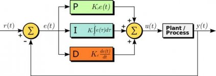

http://www.www.iran-eng.ir/attachment.php?attachmentid=259828&d=1472975672
بلاک دیاگرام یک کنترلر PID در یک لوپ فیدبک
