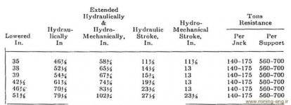

3- مدل هلوتیاHELVETIA-3A/D.S :
این حفاظ نیز مانند سایر مدل های وستفالیا جزء دستگاه سنگین محسوب می گرددکه شامل ۲قاب موازی بوده که یکی از آنها همزمان پیشروی می کند.جک های جلو و عقب به وسیله نوعی فنر فولادی متصل می شود.جک های این نوع حفاظ برای پایین آمدن سریع دارای حرکت مضاعف می باشند.جدول(۳-۵)ابعاد مختلف حفاظ وستفالیا نوع(هلوتیا)را نشان می دهد.
جدول(۵- ۳)​

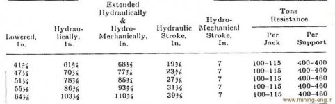

۴ – مدل Hernden:در لایه های زغال سنگ جاییکه،ضخامت آن از ۴۳ اینچ بیشتر باشد و برای استخراج آن از ماشین شیرر استفاده شود، نوع حفاظ هردن(HERDEN)مناسب می باشد و اساساً هردن برای شرایط فوق الذکر طراحی شده است و در کارگاه های جبهه کار دراز به عنوان نگهدارندۀ بکار می رود.جدول(۵-۴) برخی از مشخصات هردن را فهرست کرده است
جدول(۵-۴)​
۵- حفاظ های جبهه کار لایه نازک:
آخرین نوع حفاظ دستگاه سنگین ساخت وستفالیا برای نگهداری لایه های نازک زغال سنگ در جبهه کارهای لانگ وال طراحی و ساخته شده است. این حفاظ همچنین برای نگهداری لایه های ماسه سنگی انبوهی که ضخامت قابل توجهی داشته باشند،مناسب می باشد.حفاظ مذکور در لایه های با ضخامت ۳۸ اینچ به خوبی عمل کرده است.بعضی از ابعاد و مشخصات حفاظ نوع پنجم وستفالیا در جدول(۵-۵)ارائه شده است.
جدول(۵-۵)​
