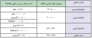

علیرغم وجود معیارهای مختلف جهت تقسیم بندی غشاها از جمله نحوه ساخت، استقرار، جنس و نیروی محرک جریان، عمده ترین تقسیم بندی در فیلترهای غشائی مطابق با جدول ارائه شده، بر اساس فشار عملکرد و قطر منافذ غشاها می باشد.
