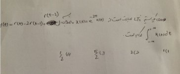

نه راستش سوال مربوط میشه به فصل سه که همون سیستمهای LTI هستش. روی سوال هم ذکر شده!این سوال حالا یه چیزایی داره که بعدا میپرسم فعلا حل دوستانو میخوام ببینم این سوالو که دیدن چطور حل میکنن

اگه اشتباه نکنم گزینه 4 میشه البته من با راه حل اصلی حلش نکردم... از مشتق سیگنالها استفاده کردم
خب آرمین جان بذار یکی دو روز صبر کنیم ببینیم بقیه دوستان چه جوابی میارن بعد میگم جوابو.راستی حلتم بذار

دوستان دیگه نظری راه حل دیگه ای دارن بذارن. هدف این نیستش که بدونیم جواب کدومه و یا یه روشو یاد بگیریم. میخوایم تمام روشهای موجود برای حل یه سوال رو بررسی کنیم اینطوری میشه که میتونیم روشهای متفاوت رو توی حل یه سوال استفاده کنیم و سرعت حل تستها بالا میره.
آرمین جان شاید اشتباه باشه ها حلت :redface:
اصلا بعید نیست، چون به شدت همه چی یادم رفته! حافظه نیست که الکل فراره!:surprised:
چرا به نظرت اشتباهه؟

من روش خودمو برای همون سوالی که مطرح کردم رو نوشتم ممنون میشم اگه ایرادی یا مشکلی داشت بگید و بحث کنیم

آرمین جان این نیم شیفت به راست واسه چی بود؟
خیلی لازم نبود ولی واسه اینکه دقیقا یه ضربه تو مبدا داشته باشم
سلام ، آقا آرمین میشه روش حلت رو توضیح بدی ، و اینکه چرا باید دقیقا یه ضربه توی مدار داشته باشیم؟!!منم متوجه ی شیفتی که دادی نشدم!
