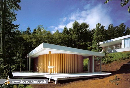

خانه کاغذی یاماتاشی – ژاپن
اولین پروژه خانه کاغذی بن در سال 1995 در ژاپن ساخته شد که مواد اولیه آن تماما از جنس کاغذ بود. از آنجایی که کاغذ به عنوان مواد اولیه و مصالح استاندارد در آن زمان محسوب نمی شد وی برای ساخت این خانه به مجوزهای زیادی احتیاج داشت. 10 ستون مقوایی محکم در نمای خارجی بار عمودی ساختمان را تحمل میکنند و 8 ستون کاغذی دیگر در داخل نیروهای جانبی را کنترل میکنند.
