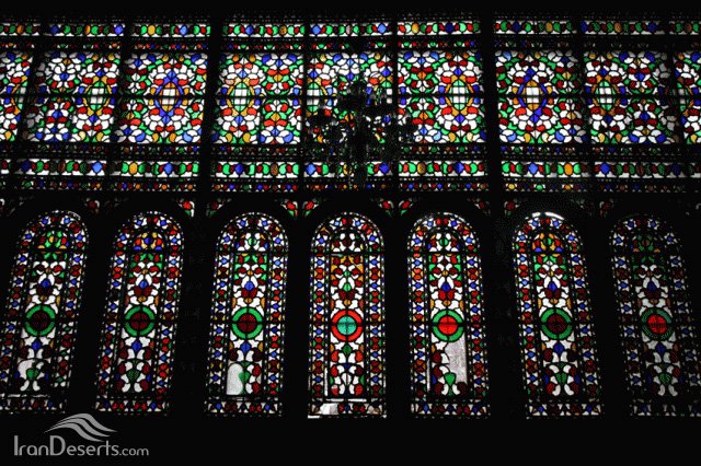

ارس در فارسي به چم(معناي) گشاده لوز روس و اروس است. در اروپا به اين گونه درها گيوتين مي گويند .هنر ارسی سازی (در و پنجره های مشبک چوبی که بین شبکه ها با شیشه های کوچک معمولا رنگی پر شده) از اواخر دوره قاجار تا اوائل پهلوی رواج فراوان داشته و به احتمال زیاد پس از آن به خاطر مقرون به صرفه نبودن متروکه مانده است. کریم پیرنیا ارسی (به ضم الف و غالبا سکون ر) را درب مشبک چوبی رو به حیاط دانسته و بر خلاف تصور عامه که آنرا هنری وارداتی از روسها میدانند، معتقد است که نمونه های قدیم تر ارسی را میتوان در بناها و نقاشی های ایرانی یافت. در اینجا بنده نیز با استاد پیرنیا هم عقیده بوده و گمان میکنم در دوران صفوی هم در ایران ارسی وجود داشته، اما خیلی بعید است قدمت این سازه به قبل از سلجوقیان هم برسد.
کردستان، معبد ارسی های ایران است. سنندج را شهر ارسی ها میدانند و تا دلتان بخواهد استاد چوب کار و ارسی ساز داشته. تقریبا همه جا میتوان ارسی گیر آورد؛ از نمونه های عادی و کوچک تا فرمهای پیچیده و وسیع که مثلا گره چینی های با حتی 24 گره هم با ابعاد مختلف در آنها تکرار شده اند. عجیب است که کردها انگار اینقدر به ارسی علاقمند بوده اند که بعضی جاها از خیر دیوار در بنا گذشته اند و بجایش ارسی های سرتاسری کار گذاشته اند! جالبیش اینجاست که تعداد درها هم همیشه فرد است. سه دری، پنج دری، هفت دری و حتی نه دری! بسته به اینکه در قرار بوده در نمای خارجی، اتاقهای داخلی و یا در برابر نور مستقیم آفتاب قرار گیرد، پوشش و لعاب متفاوتی برای درها در نظر گرفته شده و در مجموع که از این مجمل حدیث مفصل بخوان که خیلی کارشان درست بوده. اما همانا من چیزی درباره ایران به ذهنم نمیرسد، مگر آنکه آن پشت و پسل ها همزمان درباره زادگاهم هم فکر کنم! توی اصفهان هم ارسی زیاد گیر میاید و به آن هم ارسی میگویند. ولی در عین حال اصفهانی های قدیم به کفش (و گاه به دمپایی هایی که بشود بجای کفش هم ازشان استفاده کرد) میگویند ارسی (به ضم الف و ر) و به کفاش هم میگویند ارسی دوز. این دو تا واژه اینقدر شبیه هستند که خیلی وقتها یک جور تلفظ میشوند، و البته مطمئنم که لفظ ارسی به معنای کفش فقط در اصفهان کاربرد ندارد (نداشته).
ارسی پنجره مشبکی است که به جای گشتن روی پاشنه گرد ، بالا می رود و در محفظه ای که در نظر گرفته شده است جای می گیرد. ارسی معمولاً در اشکوب کوشکها و پیشانی و رواق ساختمانهای سردسیری دیده می شود. نقش شبکه ای ارسی معمولاً مانند پنجره و روزنهای چوبی است.
هنر نازک کاری هنری ریزه کاری و نقش و نگار است که این ‏هنر از گذشته دور تا به حال نقش ویژه ای در میان افراد داشته و انتظار می‌رود ‏که در آینده دور پررونق تر شود روز به روز بر زیبای آن افزوده شود.
کار با چوب به طور عمده به شش رشته نجاری، نازکاری، ‏نجاری نازک کاری، منبت کاری، معرق کاری و خاتم کاری تقسیم می‌شود که ‏هر کدام زیبای خاص خود را دارد یکی از رشته‌های کهن و زیبای کار با چوب، ‏نجاری نازک کاری یا اروسی سازی است.
در هنر اروسی سازی هیچ میخ و ‏چسبی به کار نمی‌رود و تمام نقش و نگار‌ها ی آن به وسیله اتصالات ظریف ‏چوب (کام و زبانه) به هم وصل می‌شوند. برای این کار ابتدا طرح اولیه با ‏اطلاعاتی از هندسه و مثلثات روی کاغذ تهیه می‌شود و سپس با دقت و ظرافت ‏فراوان چوب‌ها بریده می‌شود و شیشه‌ها با مهارت خاصی کنار هم چیده می‌‏شود و تمام اتصالات با فنون زیبای نجاری به هم متصل می‌شوند.

ارسی، چیدمان چوب و شیشه، یادگاری از روزگاران قدیم و الهام گرفته از طرح های اصیل اسلیمی که در ساخت درها و پنجره بناها به کار می رفت اکنون دیگر متداول نیست و تنها در خانه های برجای مانده از قدیم دیده می شود، این دست ساخته های اصیل چوبی هرچند در حال حاضر به دلایل مختلف دیگر ساخته نمی شود اما در سرتاسر ایران زمین در شهرها و روستاهای قدیمی هنوز وجود دارد و زیباتر از آن است که از یادها فراموش شود.
واژه ارسی در فرهنگ عمید به معنی در اتاقی است که بر روی حیاط باز می شود. استاد «محمدکریم پیرنیا» از معماران پیشکسوت قدیمی در تعریف واژه ارسی معتقد است که برخی گمان می کنند ارسی به پنجره ای اطلاق می شود که به تدریج از معماری روسی در ایران رواج یافته در صورتی که پیش از آنکه ارسی در معماری روسی جایی باز کند در بناها و نقاشی های ایران مشاهده شده است.
با بهره گیری از تاریخ معماری می توان گفت، در قرن هشتم هجری نمونه های فراوانی ازرسم
درب امامزاده ها، صندوق مزار و رحل قرآن خلق شد. از اوایل قرن نهم هجری نیز این هنر رونق دیگری یافت و صنعتگران از مشبک و گره چینی در ساخت پنجره های منازل و کاخ ها استفاده کردند، همچنین از دوران صفویه به بعد هم با تعبیه شیشه های رنگی در چوب های مشبک ارسی ها ساخته شد.
در حال حاضر ارسی و گره چینی که یادگاری از زمان قدیم است در اغلب نقاط کشور مشاهده می شود و نمایی منحصر به فرد و متفاوت برای خانه های قدیمی ساخته است. تقارن کامل در شکل، فرم و رنگ که از طرح های اسلیمی نشأت گرفته و با تکه های کوچک چوب به شکل ستاره های چندپر پیاده شده، ویژگی مشترک پنجره های مشبک گره چینی در سرتاسر ایران زمین به شمار می آید که در ارسی ها شیشه های الوان به رنگ های زرد، سبز، قرمز و آبی به آن اضافه شده است. در شمال ایران نیز ساخت ارسی مانند دیگر نقاط کشورمرسوم بوده است با این تفاوت که به دلیل رطوب هوای شمال از چوب درخت آزاد یا ازدار که مقاوم است و دوام بیشتری دارد استفاده می شد ولی در مقابل در مناطق خشک جنوبی و مرکزی کشور از چوب چنار برای کار گره چینی استفاده می کردند.

وی از ویژگی های ساخت ارسی هم می گوید: در ساخت این پنجره های چوبی از میخ استفاده نمی شود و اگر هم استفاده شده میخ ها چوبی بوده است. برای محکم کردن ارسی ها که تکه هایی چوب آن را تشکیل داده اند چفت و بست یا همان زبانه نر و مادگی استفاده می شد و با اینکه هیچ وسیله وصل کننده دیگری مانند چسب هم به قطعات ارسی ها زده نمی شد اما بسیار محکم ساخته شده اند.
