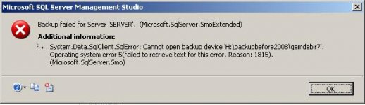

دوستان من باید از دیتابیس نرم افزار دبیرخانه بکاب تهیه کنم ولی نمیدونم چرا وقتی مسیر رو تعیین میکنم و ok میزنم خطای زیر رو میده.
ممنون میشم راهنمایی کنید

پسوند .bak رو زدید؟
یکبار از طریق Maintenace Plan امتحان کن ببین بازم خطا میده یا خیر!

با سلام
دوست عزیز مشکل از ÷ایین بودن حجم درایو انتخابی بود که حل شد ولی حالا با توجه به تنظیماتی اتوماتیکی که ابرا بکاب گیری نجام دادم نمیدونم چرا حجم فایل بکاب مدام زیاد میشه در صورتی که من میخوام هر سه روز یک فایل بکاب بگیرم نه یک فایل بکاب رو هر روز اضافه کنم
ممنون میشم در این مورد هم راهنمایی فرمایید

یک جاب دیسک کلین آپ :D قرار دهید تا فایل ها را پاک کنه یا از متد overwrite استفاده کنید :gol:
